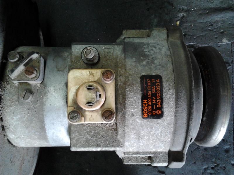

goededag ik ben op zoek naar een 55a of 75a dynamo misschien dat hier iemand nog eentje heeft liggen

dynamo of bedoel je alternator?

deze wat de stroom maakt Very Happy alternator 12v
mijne is stuk en heb een zwaarder batterij gezet inverband met de airride

de reden dat ik het vraag er zijn 2 soorten voor kever/buggy dynamo en Alternator,je kan niet zo maar omwissellen, je steun is anders en de bedrading eveneens, rap effe zoeken op BBB
http://buggyboys.be/forum/viewtopic.php?t=2841&highlight=dynamo
Denk dat het hier wel duidelijk is.

ik heb maar 2 aansluitingen boven op dus een dynamo of zit ik verkeert

Het is het beste te zien aan de vorm:
overde hele lengte dezelfde diameter= gelijkstroom dynamo
aan de v-snaar poulie wat dikker = wisselstroom alternator

ik heb eens de koolstofborstels eruit gehaald maar weet iemand hoelang deze niet zijn de mijn zijn 24mm lang nog het zijn deze wat mss versleten zijn

24mm is volgens mij lang genoeg.
Ik weet niet zo van buiten hoe lang ze nieuw zijn, maar ik denk toch niet zo veel langer dan die van u.

De wisselstroomvariant heeft twee uitvoeringen: 1 met een aparte spanningsregelaar (die op eerdere foto staat, te herkennen aan de drie contactpunten bovenop) en er is er 1 met de spanningsregelaar al ingebouwd. De laatste is wellicht wat gemakkelijker aan te sluiten.

tis al in orde heb deze zaterdag geplaats en werkt goed tis wel een 55a geworden met ingebouwde regelaar
